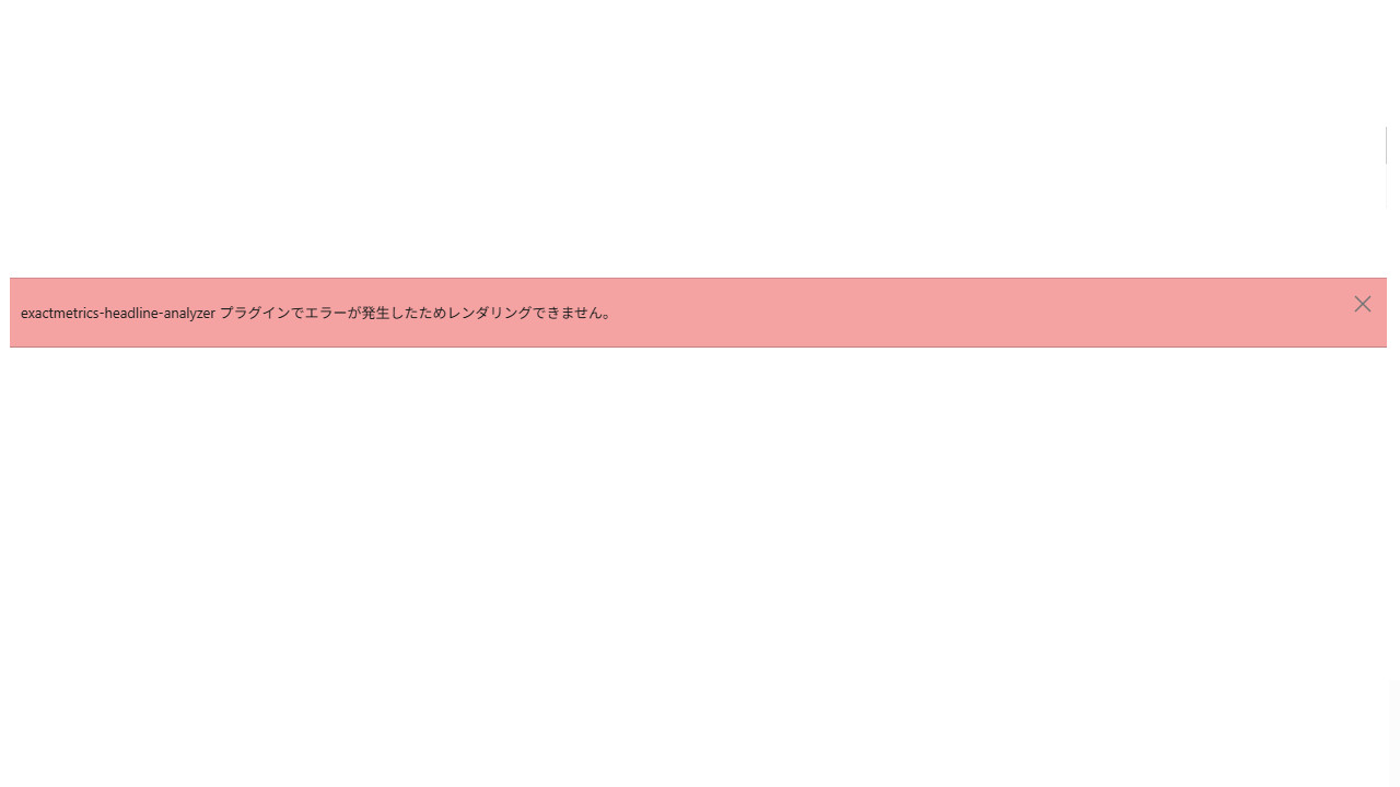

ワードプレスで、「exactmetrics-headline-analyzer プラグインでエラーが発生したためレンダリングできません。」赤いバーがここ数か月出続けています。 何か支障が起こっているわけではない感覚ですが、そのままにしておくのは何とも引っ掛かりがあります。 また、常に行っているバックアップの中身が、このエラーを伴うことで悪いデータとしてとることになり、バックアップをしかねる現状、問題と言えば問題です。 どうか、この解決方法が分かる方、お願いします。 ワードプレスサイトにはこの解決方法の掲載を見つけられませんでした<m(__)m>。

実は、昨日メッセージお読みして早速1つずつプラグインを無効化しながら確認していこうと思いやってみました。
元々プラグインは非常にミニマム、わずかなので、「これでは?」と最初に予想を付けた「Gutenberg」を試してみましたら、ヒット。
エラーが消えました。
そして、たった今、最新のメッセージを拝見した後、今一度「Gutenberg」を「有効化」しましたら、再び赤いバーのエラーが出まして、すぐまた「無効化」したら消えるという分かり易さ、間違いなくこれが原因と判断して良さそうです。
「Gutenberg」は編集ソフトでありこれが無効化だと編集できないのでは。。ということはないのでしょうかね?。とにかく分かって良かったです、ありがとうございます(^-^)。

<その後の顛末>
その後、早速日本語で一度この問題の解決を求める投稿を1回、英語でなければいけないことを思い出しまるごとgoogle翻訳した英語の文章を別で投稿しました。
そしてついに本日、「ワードプレスフォーラム」様よりメールをいただきまして、その回答は、「しばしばGutenbergはベータ版であることで互換性が完全ではないことがある」「ほとんどのサイトでは、特に新機能をテストする場合を除き、スタンドアロンの Gutenberg プラグインを有効にする必要はありません。プラグインを無効にすると、WordPress はコアに含まれる安定版エディターを使用するようになり、ExactMetrics との競合が解消されます。」とのことで、「無効化」で現在は解決しました。
「有効化」しても赤いバーが出なくなることは、難しいかもしれませんが、伝えるところまではでき反応もいただきました。
