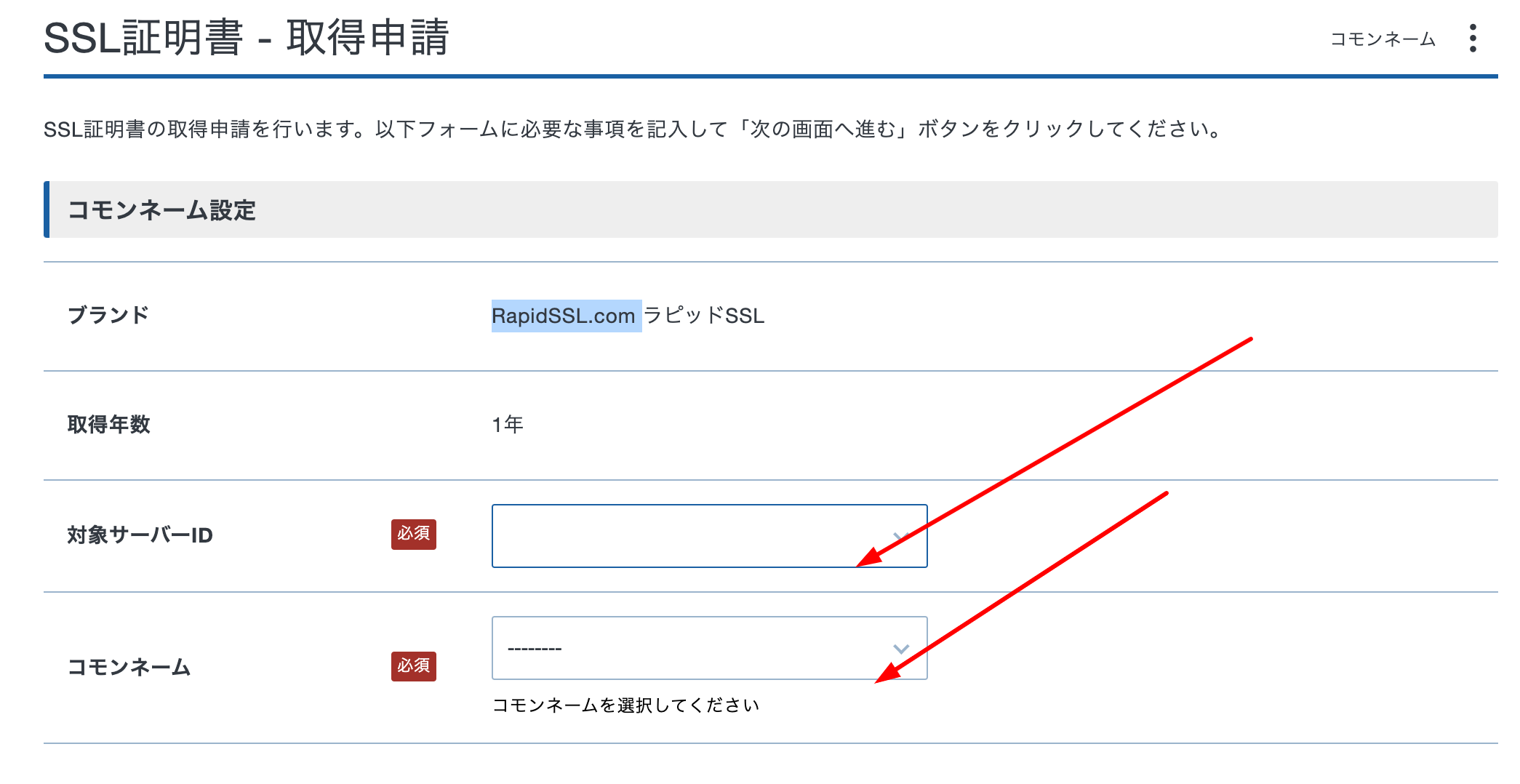

回答募集SSL収得画面で「対象サーバーID」と「コモンネーム」選択できない

ドメインとSLL( http://rapidssl.com/)を契約しましたが、
ドメイン名とSSLだけでなく、エックスサーバー、XServerビジネスなどの「レンタルサーバー」は契約していますか。
貼り付けられた画面は、「エックスサーバー、XServerビジネスなど、エックスサーバー社が提供する各レンタルサーバーで独自SSLを利用する場合」の申請画面です。
ドメイン名とSSLの契約のみで、エックスサーバー社のレンタルサーバーを契約していないのであれば、THAOさんの現在の状況のとおり、サーバーID欄では何も選択できません。選択するべきサーバーID(サーバー契約)が存在しないので。
サーバーの契約がないままSSL証明書を発行することはできませんので、エックスサーバーやXServerビジネスなど、「エックスサーバー社のレンタルサーバー」で独自SSLを使うのであれば、
・まずはサーバーを申し込む
・申し込んだサーバーの管理画面(サーバーパネル)から、契約したドメイン名の設定を追加する(「ドメイン設定」というメニューからできます)。
・改めて、SSL証明書の申請画面にアクセスし、申請する(ここまでの作業をすれば、サーバーIDやコモンネームが選択できるようになります)
といった手順で作業を進める必要があります。

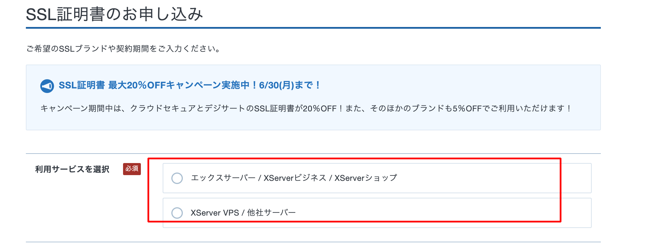

SSL証明書をエックスサーバー社のレンタルサーバーではなく、VPSや、エックスサーバー社以外のレンタルサーバーなどで使用する場合、「他社の利用(外部の利用、といった表現だったかもしれません)」で契約する必要があります。
エックスサーバーの公式サポートに連絡すれば、現在の契約から「外部で利用する契約」に変更してもらえると思います。

・Xサーバーの「ビジネスVPS」(1年間契約済み)
・Xサーバーの「ドメイン」(1年間契約済み)
・Xサーバーの管理画面から「RapidSSL.com ラピッドSSL」を1年間契約した

申し込みの時、選択したのは間違った可能性が高いと思います。
お申込みキャンセルしたら、払った金額を希望しているプランに変更できますか。
これについては、
と記載したとおりです。公式のサポートに問い合わせてみてください。
・公式のサポートにて、契約を書き換えてくれる
・契約自体がいったん削除され、支払い済みの料金も返金される。その後改めて希望するものを申し込み直す
のどちらになるかはわかりませんが、いずれにせよ、すでに支払った料金を「本来契約したかったもの」に振り替えることが可能だと思います。
