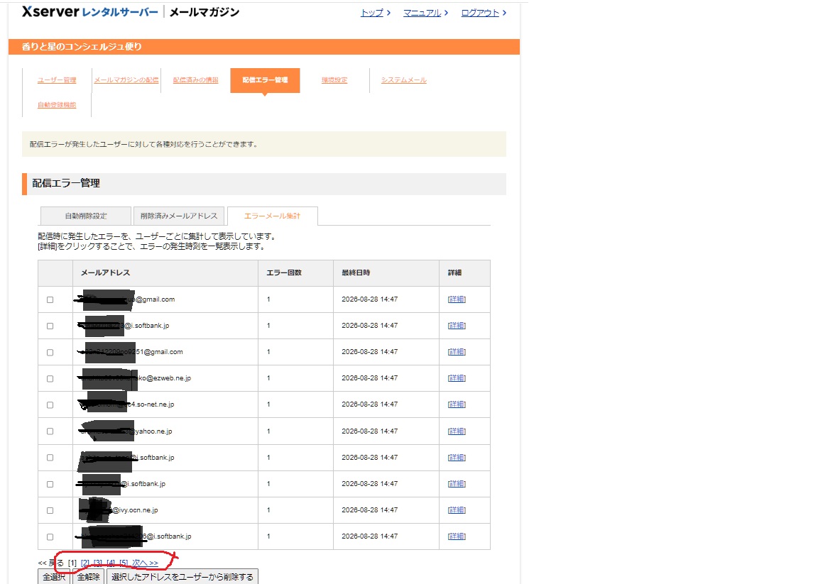

メールマガジンがものすごい数のエラー配信になります。登録数のざっと半数くらい。@以降のドメインはだいたい
gmail.com
i.softbank
ezweb.ne.jp
so-net.ne.jp
yahoo.ne.jp
ocn.ne.jp
docomo.ne.jp
softbank.ne.jp
k.vodafone.ne.jp
といったところです。
これは先方の問題でしょうか、それともエックスサーバー側の問題でしょうか。
一応、自分宛てにも配信していますが、今日も送信したのに来ませんでした。

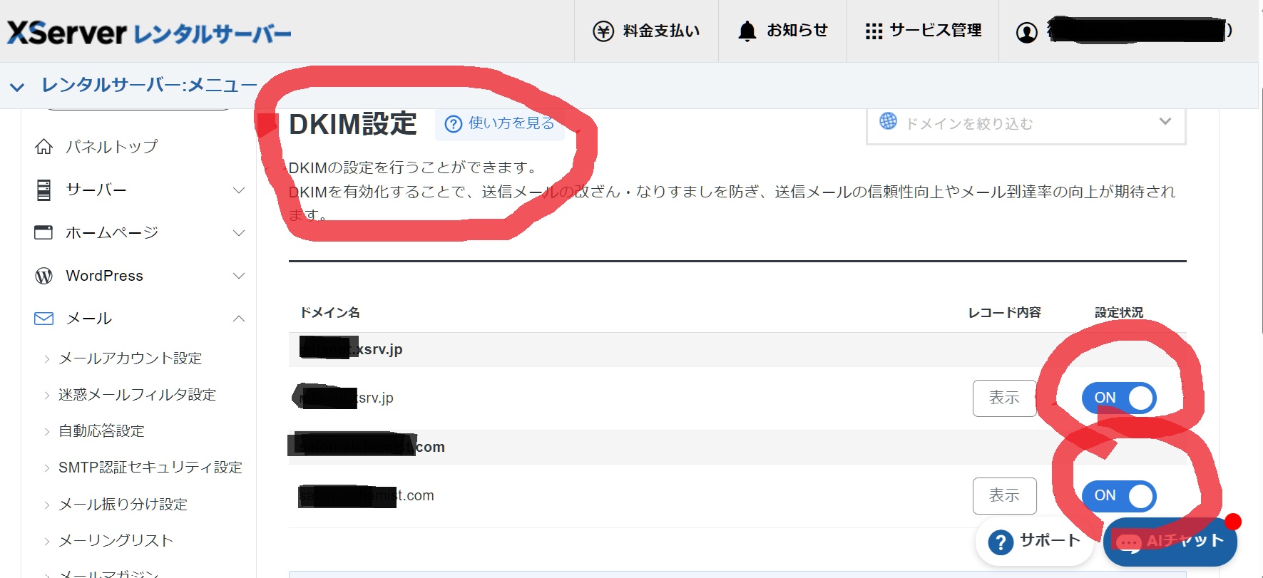

DKIMやSPFの設定もして、ONになっています。

さて、お尋ねの件ですが。
以前お使いだったメルマガ配信システムにはエラーメールの処理機能がなかったのだと推測いたします。
私も週二回ほど業務でメルマガ配信をしておりますが、
3千件あったメールアドレスのうち
下記についてはほぼ絶滅状態(エラーメールが返ってきたのでリストから削除)になっております。
i.softbank
ezweb.ne.jp
docomo.ne.jp
softbank.ne.jp
k.vodafone.ne.jp
このエラーメールが返ってきたのでリストから削除
という機能は
ただ送るだけのシステムにはついていないので
おそらくずっと以前から送れてない状態だったのに気づいていなかっただけではないでしょうか?

これらはいわゆるキャリアメールですね。絶滅状態ならば潔くリストから削除します。
ずっと以前から届いていなかったのでしょうね。それを可視化されただけかもしれません。
