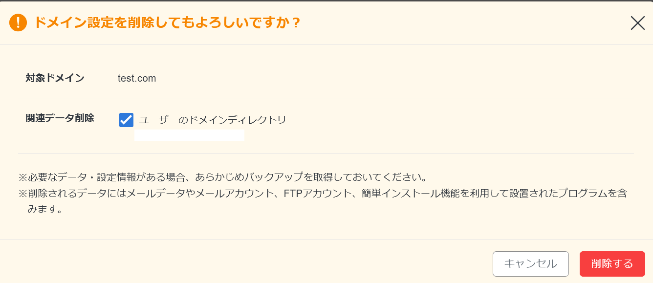

質問者のドメインが無いという表記からドメイン設定のドメイン削除をした可能性がありますが、
その場合、添付(XServerではなくシンフリーでテストしましたがおそらく色が違う程度で同じ画面かと思います)ように
ディレクトリを削除するか、保存するかと、ユーザーに問いかけるようになっていると思います。
